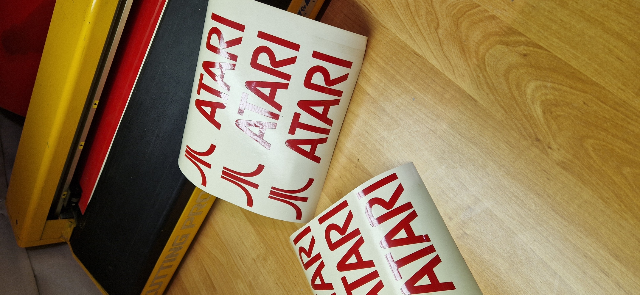

Moins... Ich habe es geschafft, über meiner Werkstatt Platz für weiteres zu schaffen. Darunter auch eine schön große Arbeitsplatte mit 1x2.5m . Ideal für meinen Folienschneidplotter! Heute nen Win10 PC da aufgebaut und Treiber installiert, tatsächlich läuft mein uralter Plotter damit!! Also schnell CorelDraw9 gestartet und ein paar Probe Ausdrücke geplottet... Klappt wunderbar!
Also ab sofort könnt Ihr wieder Aufkleber fürs Auto oder sonst was bekommen! Zum ersten habe ich 6x ATARI Logos geplottet mit roter Folie. Sind ca. 20cm breit. Farben je nach Wunsch. Rot, Schwarz, Gelb,Weiss und hell-lila hab ich grade da. Auch mMaskierfolie mt der dann das Logo dann auflackiert wwerden könnte. Weitere Farben wären kein Problem. Auch Persöhnliche Schriftzüge mache ich gerne! Weiteres bei Bedarf per Email.
Hier die Muster von heute: 20250619_192515.jpg
